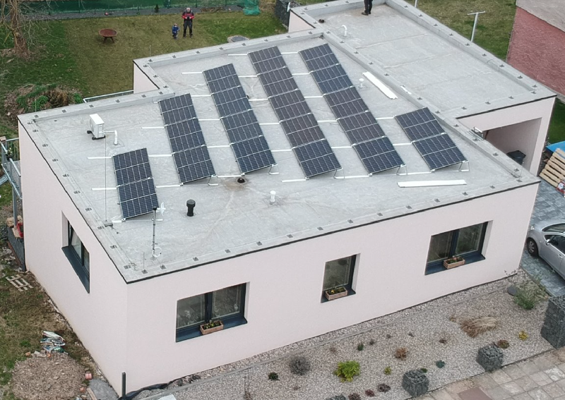

Sám mám na střeše čínské panely a ve sklepě čínský střídač značky SOLAX. O jeho kvalitách nepochybuji, nicméně vhled do IT bezpečnosti mě už před instalací dovedl k tomu, že prvním krokem po spuštění elektrárny bude to, že ji prostě odstřihnu od internetu. Pro FVE systémy je naprosto typické, že je lze ovládat a sledovat přes cloud, resp. mobilní zařízení či webový portál. Vlastně často ani jiná rozumná varianta neexistuje, pokud chcete o FVE vědět alespoň něco. Výrobce tak automaticky sbírá řadu cenných informací. Nedělám si iluze, že je nesbírají západní společnosti i v jiných odvětvích, nicméně jak říká jeden kamarád: “radši se nechám odposlouchávat ze západu, než z východu”.
